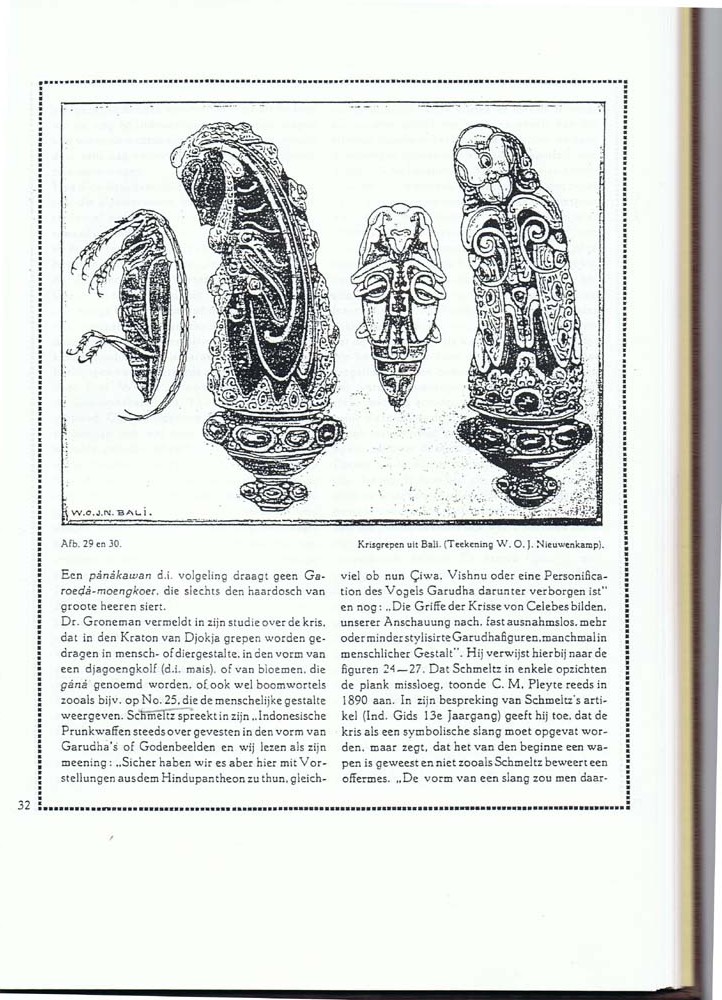

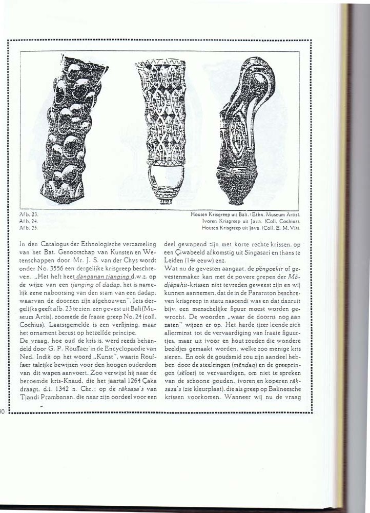

Hello A. G. Maisey, Hello to the Forum:
Here the citate from:
J.G.Huyse:, Het vervaardigen van krissen, Nederlandsch Indie oud en niew, 1917-18, 2, p. 33:
"................... door Dr. Hazeu beschreven als een menschelijk wezen "men zou zeggen een pas geboren kindje n hurkende houding, met narr boven bijna pits toeloopend hoofd, de gebogen armen stijf onder de kin en onnatuurlijk lange voeten en teenen. In vorm en houding gelijkt het sterk op enkele van die steenen 'leloehoer-beelden", die men hier en daar in adgelegen hoeken van West-Java aantreft, van 't zgn. Padjadjaran-type. De sporen van boreh, waarmee 't zeker-vaak besmeerd is, zijn nog zichtbaar. Sommigen beweren, dat zulke beeldjes ook wel 'gana-gana' heten. Volgens anderen is er eigenlijk verschil tusschen oendooek en 'gana'; een oendoek zou uitsluitend een zeepaardje, een 'gana' daarentegen een mensch of kind, 'kebo', 'sapi' of kip voorstellingen. ........................... ."
I hope this is of service for all and this is a wonderfull sample for my former promotion for old or older literature. As I must recognize - and this I declare without any aim to step on somebodies feet - it seems, that still most present so-called 'keris'-lovers read this critism but are still focused on to the popular picture books - naturally, its fare more compfortable.
